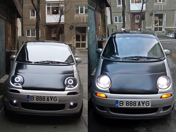

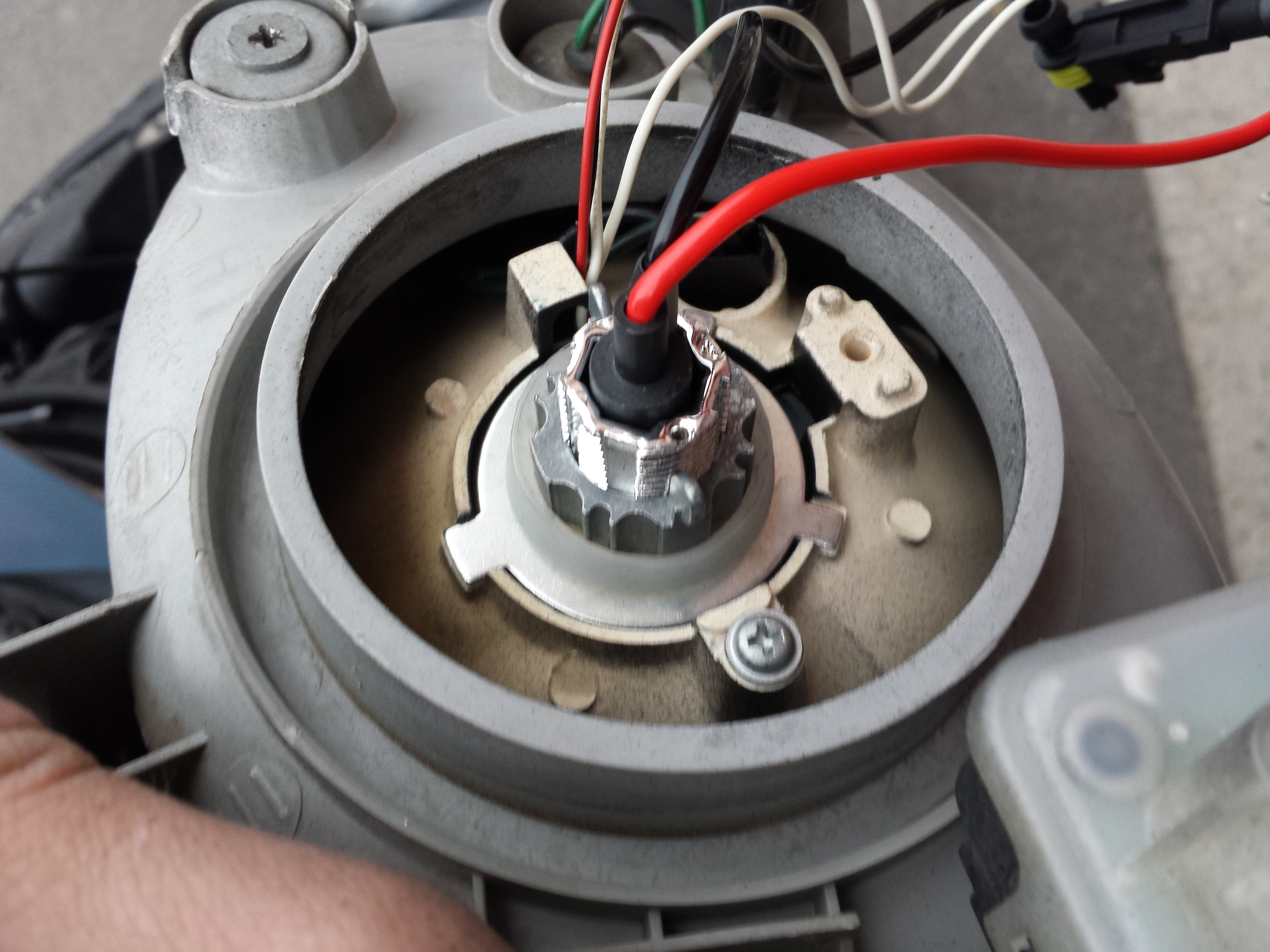

Exact. Cand e vorba de politie, RAR sau ITP cel mai bine bagi becuri normale h4 si nu iti vor face absolut nimic. De mine s-au luat ca aveam xenon dar de lupe au zis ca sunt bine venite...asa ca se poate pune chiar si Philips extreme vision care imita xenonul si se vad super bine!
Mesaje: 221
Membru din: 25 Aug 2012, 16:41
Re: B 888 AYG
Mesaj de horytkd »

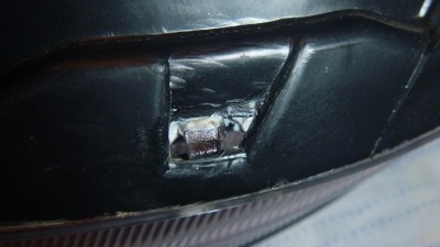

In lupele pe care le am, exista un bec de xenon special, nu este bec h4, am inteles insa ca ar merge bec normal ( halogen ) dar H1..
Nu am cum sa revin la H4 pentru ca am vopsit tot farul ( oglinda ) negru si nu as mai vedea nimic...

cum ai bagat lupele in far ? ce model ai luat si de unde etc..
Mesaje: 221
Re: B 888 AYG
Mesaj de horytkd »
Lupele sunt din Autovit, chinezesti ( AES ) dar au scheletul metalic si lupa de sticla, eu sunt fff multumit, bat mai bine decat cele thunder :-)

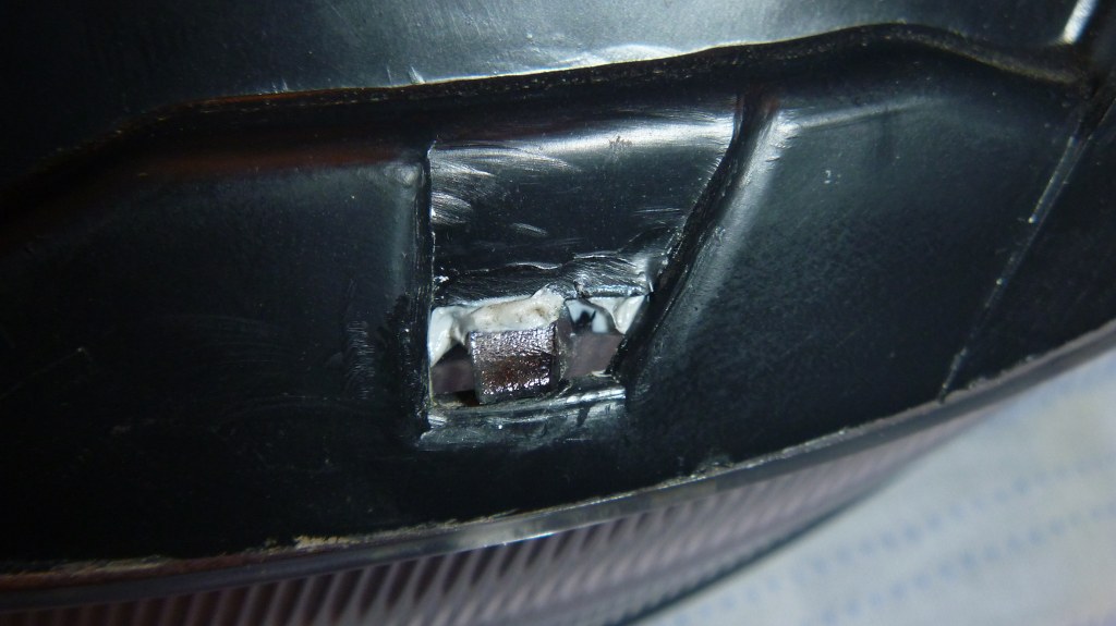

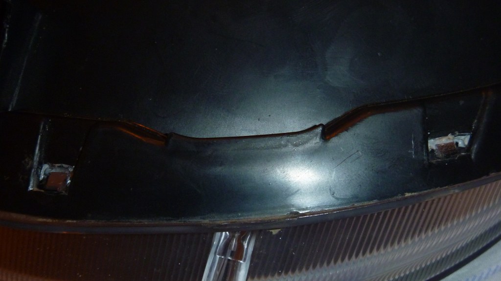

Iar la montaj este nevoie de un feon cu care incalzesti marginea farului, scoti sticla - bagi lupa care se prinde cu piulita in spate, montezi sticla si cam atat, daca faci aceasta operatiune merita ca tot farul sa fie negru la interior, pentru asta ai nevoie de un spray negru, rezista fara probleme, fara smilgher, fara primer si alte nebunii....
Mesaje: 81
Membru din: 05 Feb 2014, 17:31
Re: B 888 AYG
Mesaj de bishnitzarul »
dupa scoaterea plasticului de pe far cum si cu ce se mai lipeste ca sa nu se abureasca ? pt vopsirea lui trebuie spray pt plastic sau pot lua un spray pt esapament care rezista la temp
Mesaje: 221
Re: B 888 AYG
Mesaj de horytkd »
eu am dat spray de plastic, dupa ce termini de montat lupele, incalzesti dinou marginea farului, pui sticla si nu ai probleme.. ai suficient mastic, nu trebuie sa mai pui nimic....
Mesaje: 81
Re: B 888 AYG
Apas pe ele dupa ce incalzesc cu feonul ? sunt 4 la numar.
Mesaje: 221
Re: B 888 AYG
Mesaj de horytkd »
Nu apesi pe ele.. o singura persoana este putin mai complicat, este nevoie de 2 oameni.. incalzesti bine marginea, dupa care bagi o surubelnita dreapta, subtire si ridici usor de ea, in acelasi moment incerci sa tragi de geam... nu ai ce sa strici, trebuie sa iasa :-d
