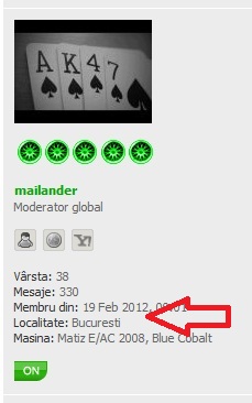

Gutu Bianca Lucia scrie:Nu gasesc in tot orasu un mecanic calumea sa imi fac masina :(
Daca la profil ti-ai fi completat si localitatea de unde esti, poate ca s-ar fi gasit in tot orasu un mecanic calumea care sa te poata ajuta in problema ta.

ms, am scris, cum sunt noua nu prea ma pricept ce unde trebe completat :)
sper ca acum ma poate ajuta cineva, macar cu o ipoteza
