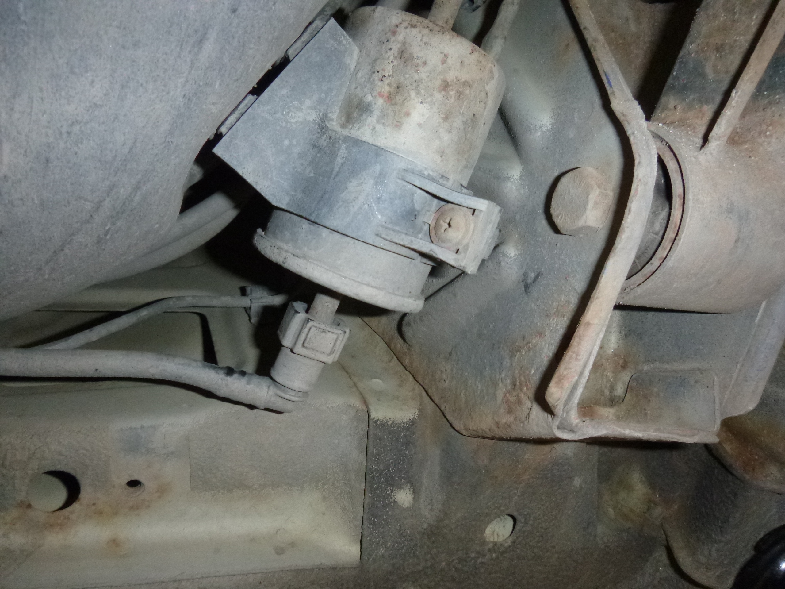

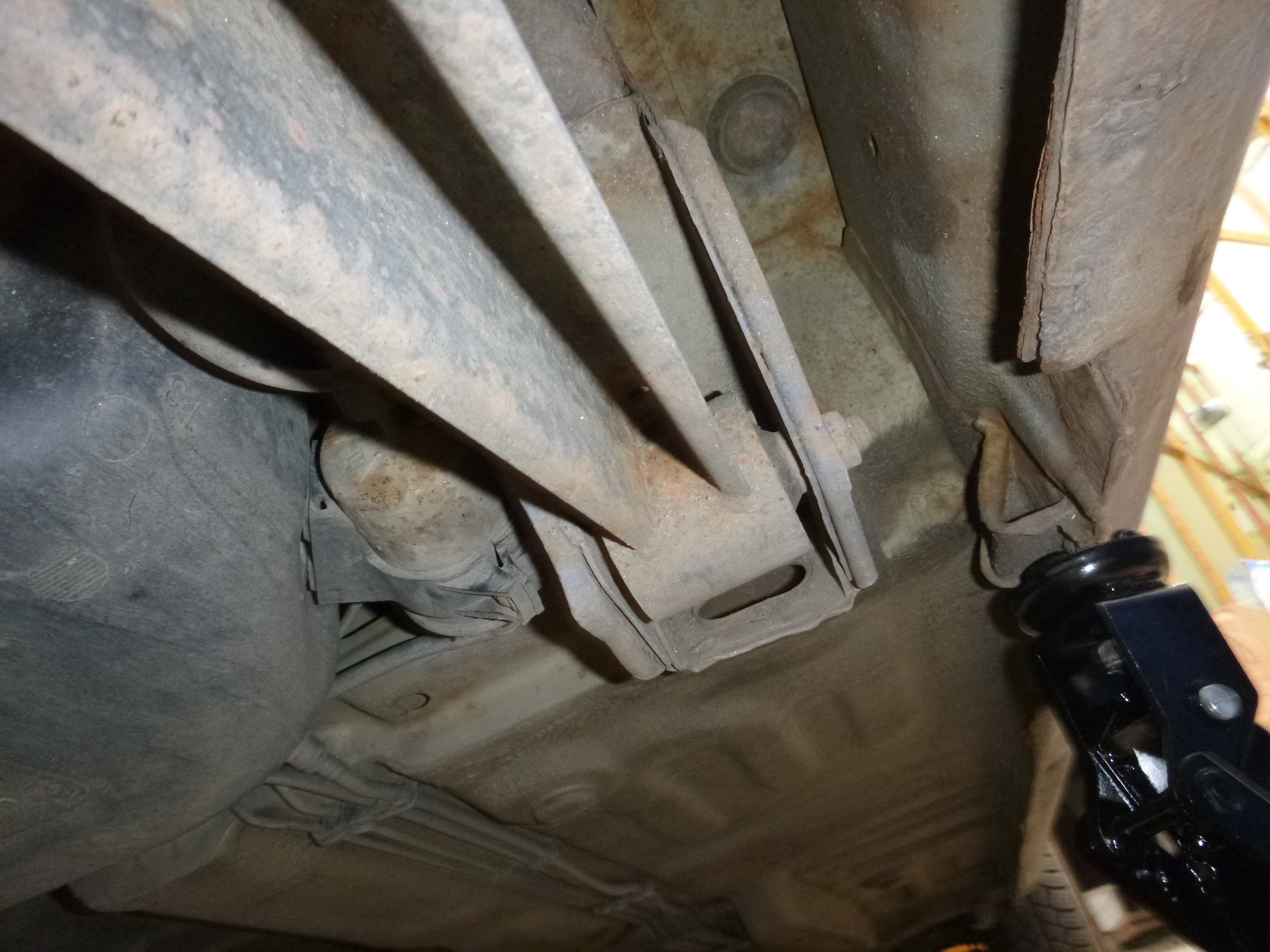

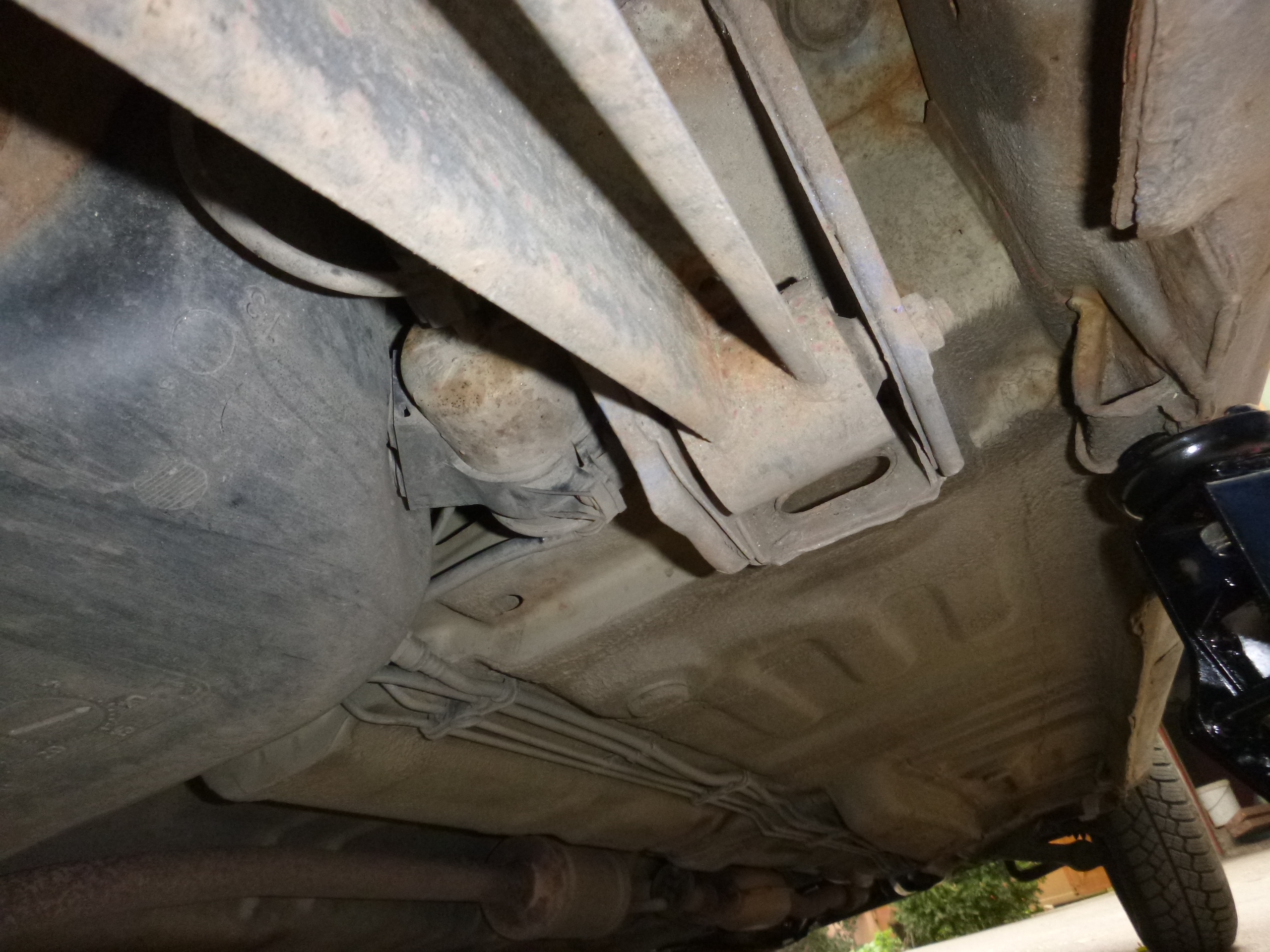

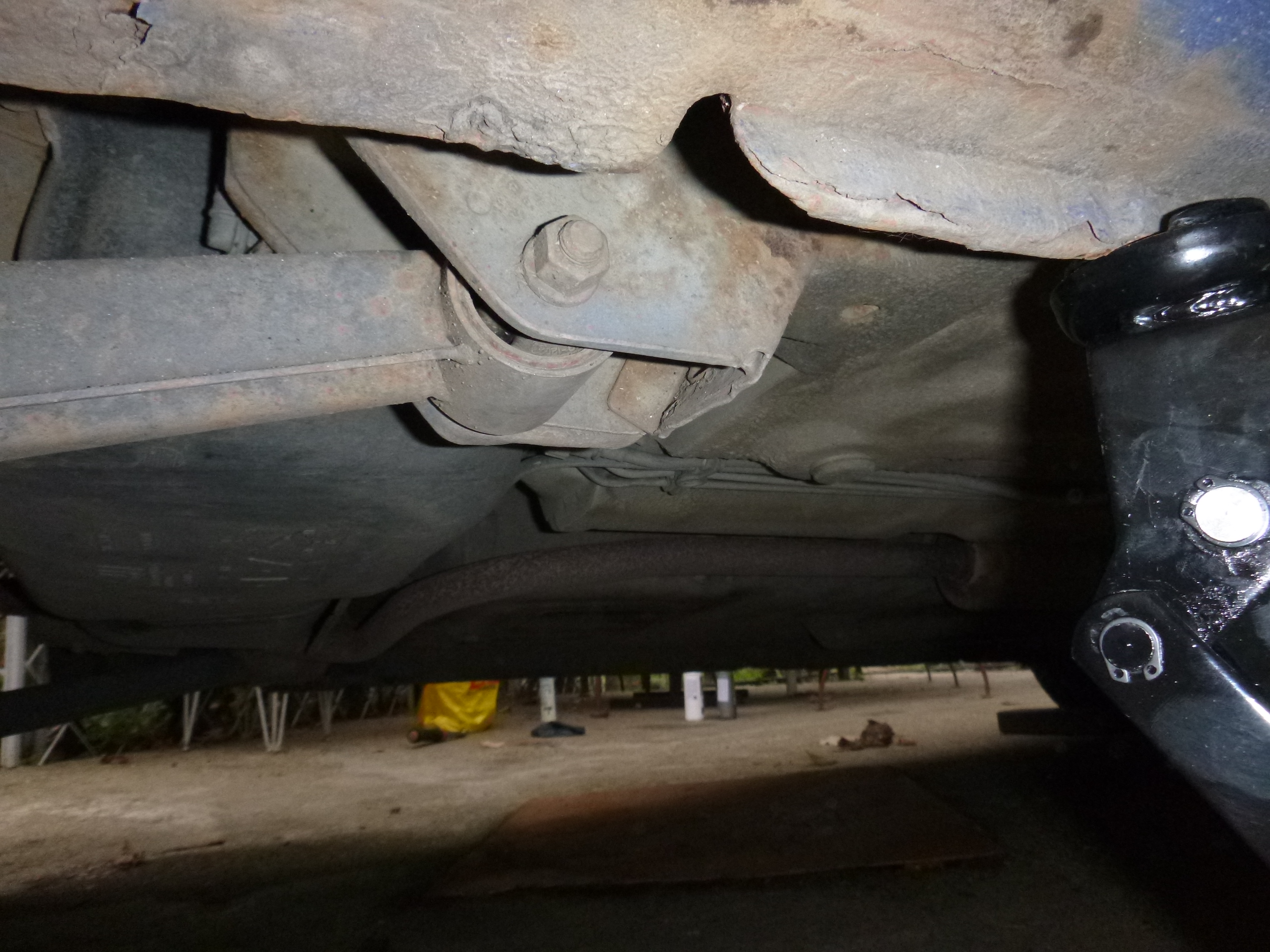

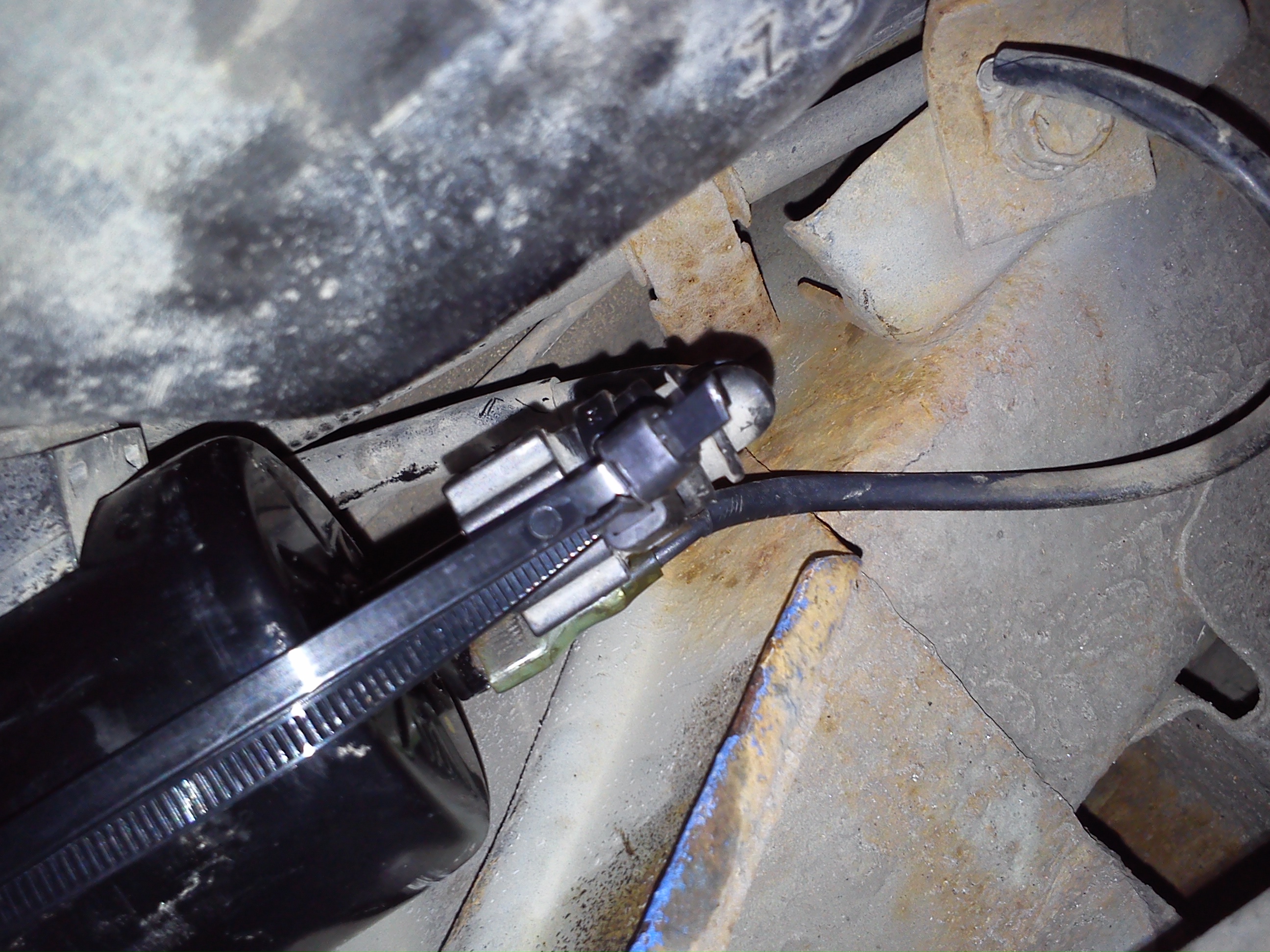

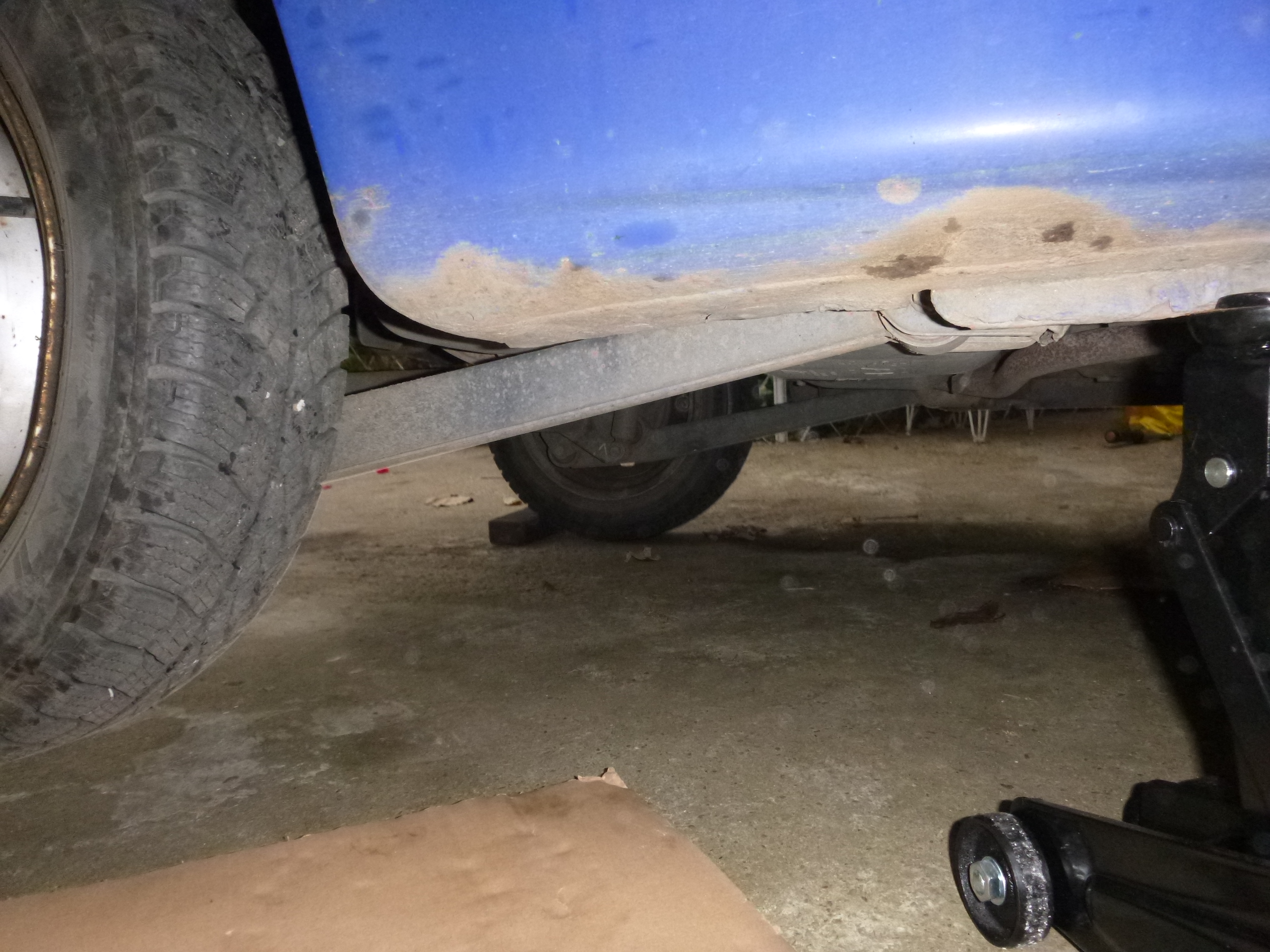

Am facut pozele cu localizare filtru de benzina.
Din pacate asta e tot ce am facut, nu am reusit sa si schimb filtrul, mai precis sa scot furtunele din el.
Asta e, voi merge in service.
Trebuiesc apasate fff tare cele 2 cleme care trec peste culerul metalic al filtrului (valabil si pentru partea din spate).
Intr-adevar, trebuie sa fi tare-n..... degete :lol:
Filtrul tau de benzina este de aceeasi varsta cu masina? :lol:

Acum, serios, nu cred ca a fost vreodata schimbat filtrul ala :|.
Am mai vorbit cu un amic si el, pe opel, are ceva asemanator si zicea ca are ceva cleste care te ajuta sa ai degetele potrivite :D
confirm ce a spus tudor.se pot demufa acele furtunuri cu degetele.acum depinde si de mizeria adunata acolo.din ce se vede in poze sunt sigur ca nu se pot apasa cu degetele conexiunile.incearca sa cureti intai.

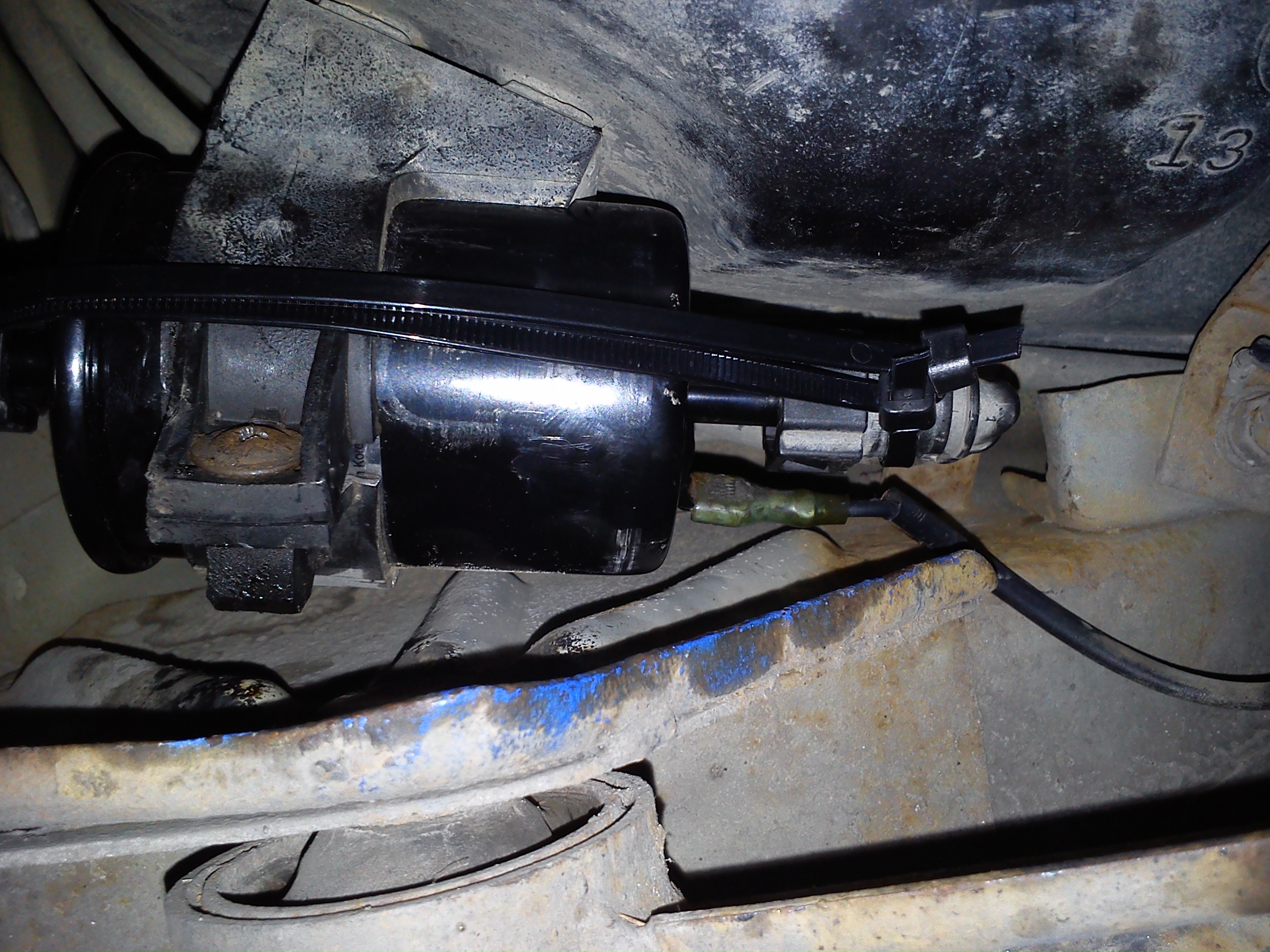

Am schimbat si filtrul de benzina....
Pt. cei care vor dori sa faca operatiunea asta in viitor, daca e prima data, va recomand calduros service sau Tudor ( pt. Buc.).
Eu am facut singur... dar cu ceva semistricaciuni si coborat tot sfintii la adresa aluia de a proiectat sistemul.

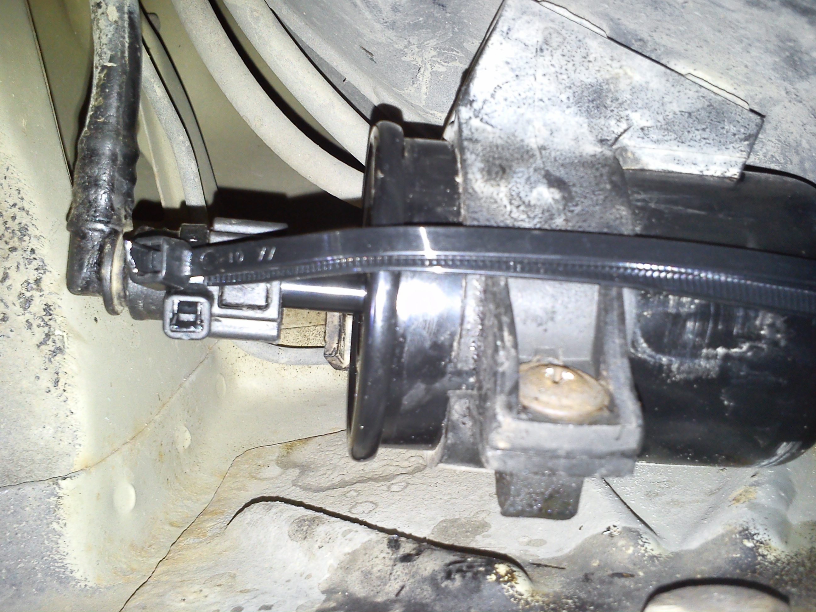

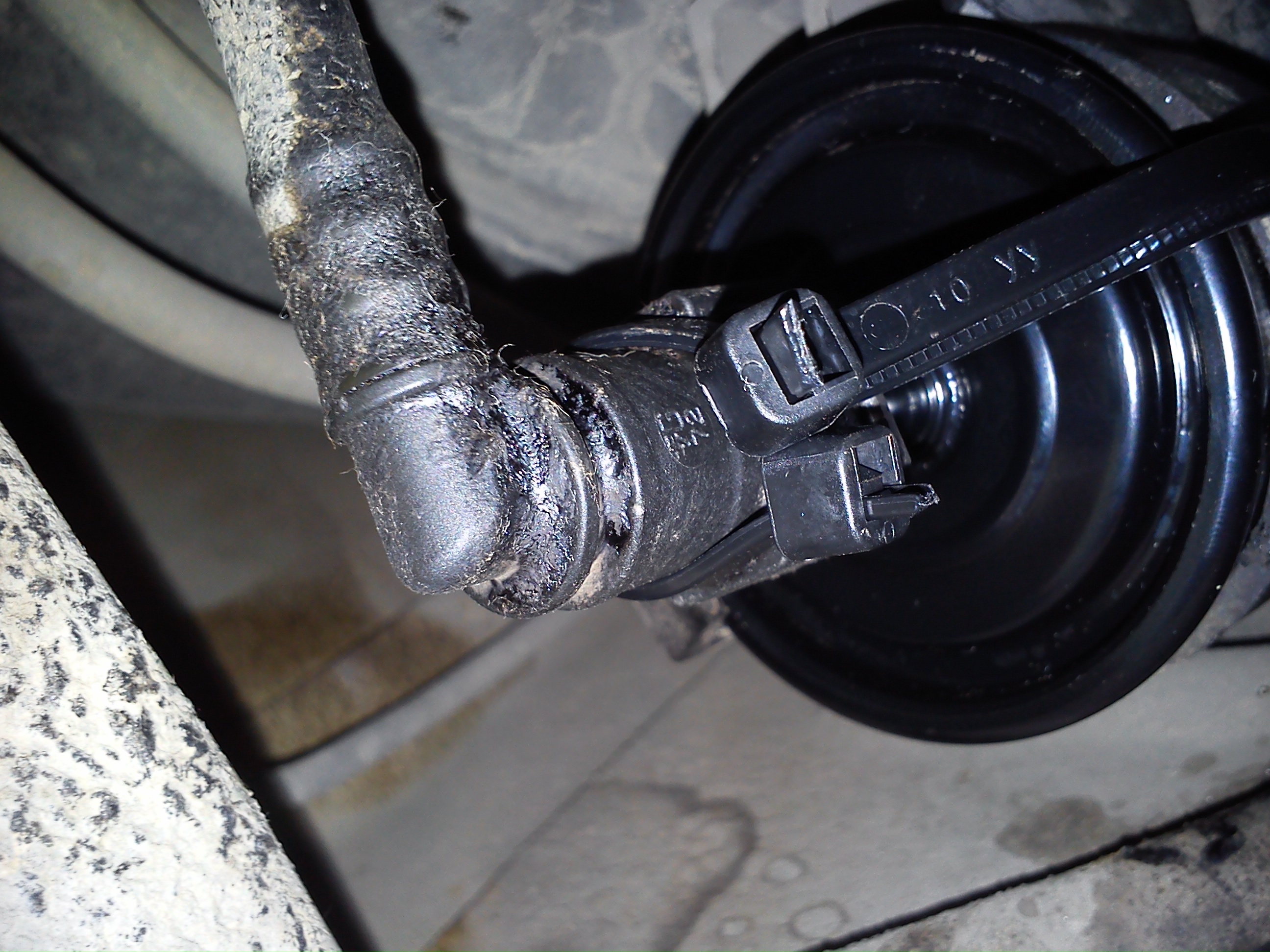

Folosind clestele am declipsat furtunele din filtru... si m-am umplut tot de benzina. O sa ziceti ca n-am facut dezamorsarea pompei, ba da, am facut procedura din manual, dar in filtru mai era asa la un 100ml de benzina, suficienta sa mirosi ca o pompa de la peco ( de ala vechi).
Urmatoarea boacana, observata, a fost ca la montarea filtrului nou am observat ca acele coliere, pe care le-am declipsat victorios cu clestele acela, nu mai stau asa fix. Adica, daca la scoatere, a fost al dracu de greu, dupa re-clipsare, ieseau la o opinteala moderata din filtru desi faceau acel clic ca si cand au ajuns pe pozitie.
Am pornit motorul, am verificat de prelingeri de combustibil, totul pare ok.
Totusi am pus suplimentar niste coliere de plastic pe post de asigurare. La vara trebuie sa le verific, ca se vor dilata.
Recomand inlocuirea acelor capete de prindere filtru.
Nu sunt foarte scumpe iar inlocuirea nu este greu de realizat
