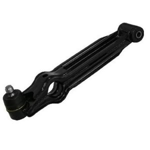

V-a urma o inlocuire a bratelor la CTS...voi reveni cu impresii dupa inlocuire.
Dimensiunile sunt aceleasi mai putin robustitatea dintre cele 2 piese precum si calitatea.
GM-ul este o tabla ordinara pe cand celalalt este turnat in intregime.
Ca si pret: cel GM aprox. 55-60ron cel de Opel 95-100 ron.

Astept un feedback... pentru ca vreau sa schimb bratele la primele probleme, si mai ales cu jantele noi.

Revin cu un Update:
Dupa ceva cautari pe net bratele de la urmatoarele modele de masini sunt complet compatibile:
CHEVROLET MATIZ (M200, M250) 0.8 38 kW 52 CP 796 2005 - prezent
CHEVROLET MATIZ (M200, M250) 1.0 47 kW 64 CP 995 2005 - prezent
CHEVROLET MATIZ (M200, M250) 1.0 49 kW 67 CP 995 2005 - prezent
DAEWOO MATIZ (KLYA) 0.8 38 kW 52 CP 796 1998 - prezent
DAEWOO MATIZ (KLYA) 1.0 47 kW 64 CP 995 2003 - prezent
DAEWOO TICO (KLY3) 0.8 35 kW 48 CP 796 1995 - 2000
DAEWOO TICO (KLY3) 0.8 38 kW 52 CP 796 1996 - 2000
OPEL AGILA (A) (H00) 1.0 44 kW 60 CP 998 2003 - 2007
OPEL AGILA (A) (H00) 1.0 12V 43 kW 58 CP 973 2000 - 2007
OPEL AGILA (A) (H00) 1.2 16V 55 kW 75 CP 1199 2000 - 2007
OPEL AGILA (A) (H00) 1.2 16V Twinport 59 kW 80 CP 1229 2004 - 2007
OPEL AGILA (A) (H00) 1.3 CDTI 51 kW 70 CP 1248 2003 - 2007
