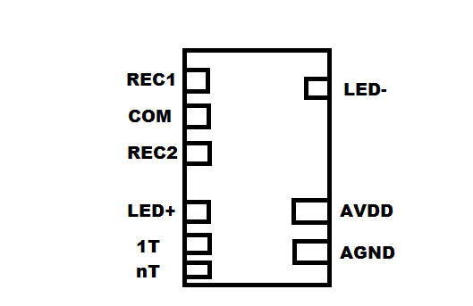

Am gasit ceva interesant rasfoind pe un alt forum. In cazul in care vreti sa mesteriti la modulul optic, uitati unul desfacut, precum si rezolvarea unei probleme comune - dezlipirea contactelor de pe PCB: http://d-iy-company.blogspot.ro/
Lipiturile se pot verifica simplu cu un multimetru punand o sonda pe contact si una pe o componenta la care merge firul (spre exp pe chip sau pe un condesator). Daca nu gasiti nimic in neregula cu lipiturile sansele cele mai mari sunt ca problema sa vina de la chip care are una din iesiri arse.
Atasez si poza cu pozitionarea contactelor si ce inseamna fiecare

AVDD - alimentare +12V, se duce la mufa modulului optic
AGND - masa, se duce la mufa modulului optic
1T - iesirea pt informatia punct mort cilindru 1 - merge la ECU, se duce la mufa modulului optic
nT - iesirea pt informatia de turatie motor - merge la ECU, se duce la mufa modulului optic
REC1, REC2 - semnal plus fototranzistori
COM - semnal comun fototranzistori
LED+ si LED- - alimentarile LED-urilor in infrarosu
Sper sa va fie de ajutor!
