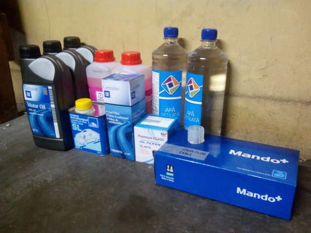

Dl. Sorin ( Salaj) 12.10.2017 - Pregatire pentru sezonul rece.
* Inlocuire bucsa caseta directie.
* Inlocuire lichide(ulei&filtre, lichid frana, antigel).
* Bujii & fise.
* Placute frana.
* Inlocuire flansa & rulment sarcina amortizor.
* Inlocuire cablu ambreiaj.

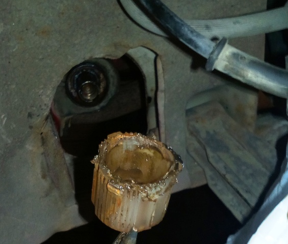

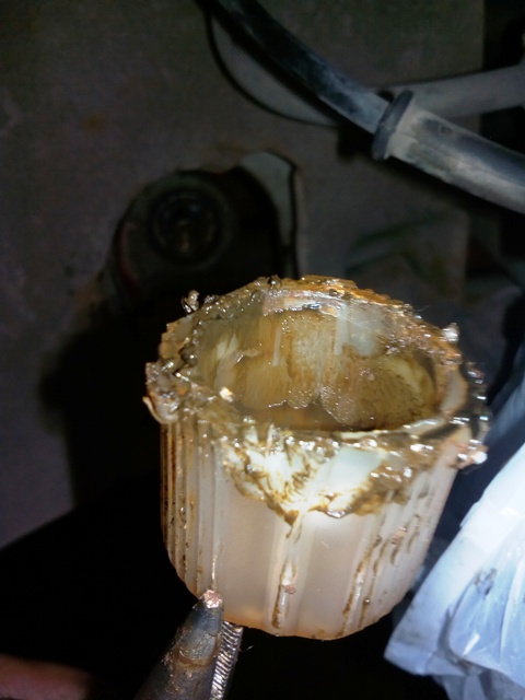

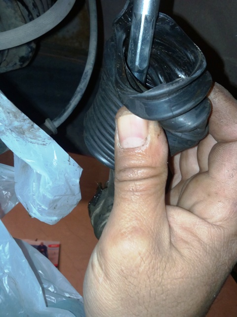

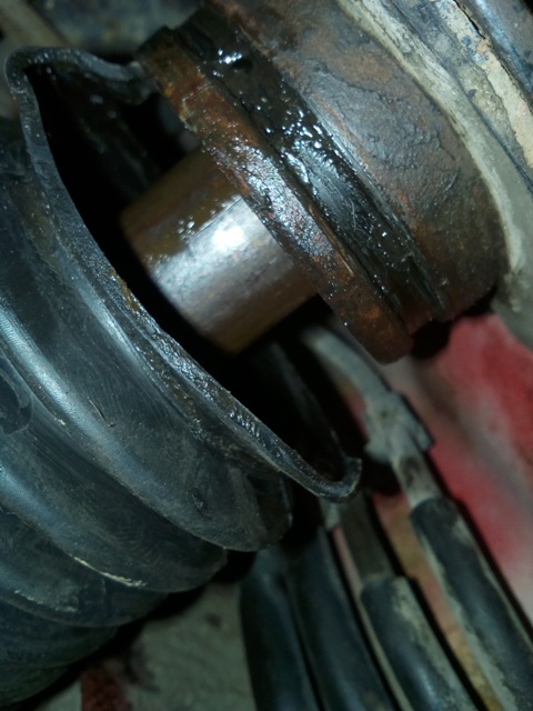

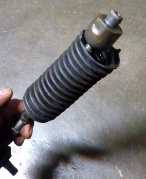

- Burduful din imagine a fost montat asa de nou... Ieri..
Un nene "mecanic multimarca" a considerat ca ar trebui un pic "ajustat" din foarfeca pentru ca se incapatana sa intre pe carcasa casetei de directie.
Pe principiul: "Unde nu intra la ciocan, mai ia din pila"
Ala nu era mecanic :d

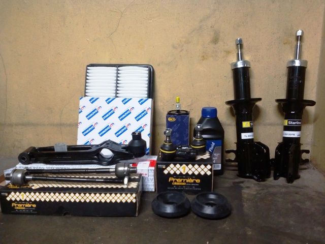

*Brat inferior suspensie.
*Capete bara.
*Bielete directie.
*Bucsa caseta directie.
*Inlocuire lichid frana.
*Amortizoare fata & flanse.
*Filtru benzina & aer.
Omul asta si-a facut-o ca noua pe fata :)
Pacat de amortizoare, Starline stiu ca iau chinezarii si le rebranduiesc...
Fiecare isi ia dupa buget Vali.. :)

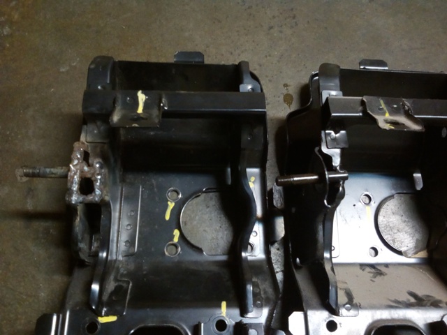

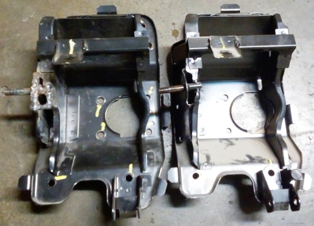

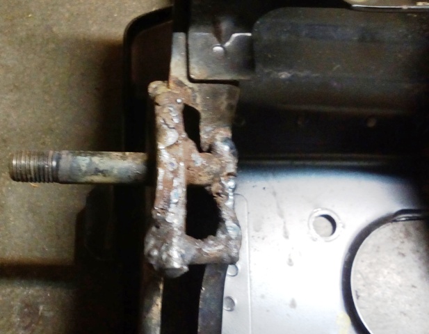

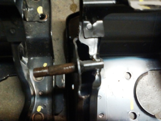

*Inlocuire pod pedalier.
*Inlocuire cablu ambreiaj.
-Inlocuirea s-a facut cu un pod pedalier ramforsat (sudat).

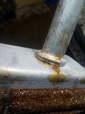

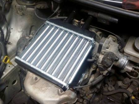

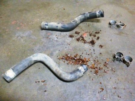

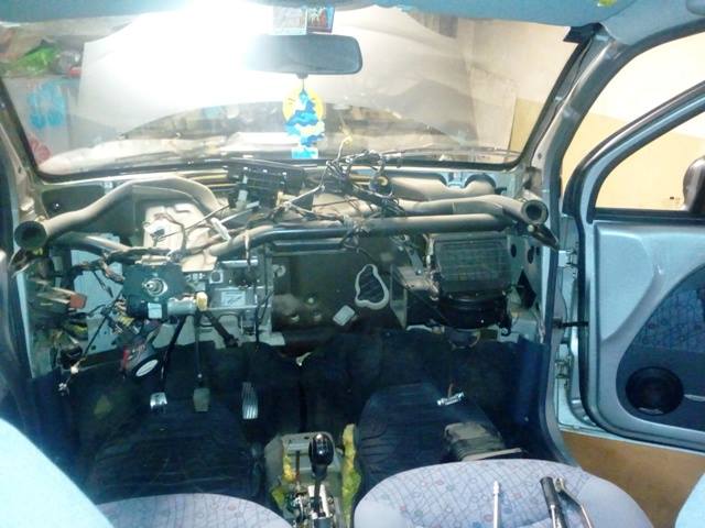

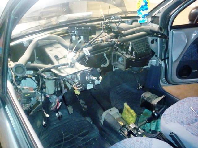

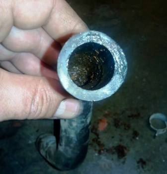

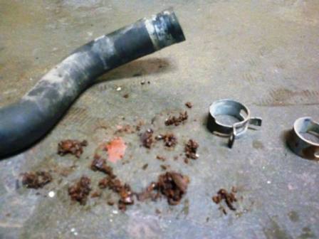

* Inlocuire calorifer habitaclu.
- Cauza inlocuirii: "caldura suedeza" ,pierderi antigel, ineficienta dezaburire.
La ce anume te referi Gabi?
Mesaje: 150
Membru din: 27 Ian 2013, 18:45
Masina: Seat Ibiza, 2005
Mizeria din conducte și traseul antigelului.
