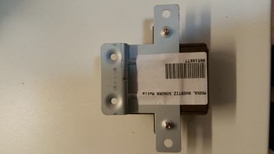

L-am achizitionat si eu. Pret 8 RON de la magazinul de la Gara de Nord ( Atentie!: magazinul s-a mutat vis-a-vis pe partea dreapta). Pentru montaj un electrician de la un service mi-a cerut 80 RON. Are cineva o schema pentru montaj sa imi dea si mie? Daca este cineva dispus sa il monteze atunci e mult mai bine...decit sa ii dau electricianului de la service mai bine unui confrate...
Multumesc!
Citind paginile anterioare cred ca vei gasi ce te intereseaza.
Mesaje: 169
Membru din: 16 Ian 2013, 05:10
Masina: Matiz E (Silver) An 2004
De gasit am gasit....ce nu gasesc este mufa in care sa il infig...iar de taiat fire si facut singur treaba nu ma incumet. Nu ma pricep asa ca mai bine platesc cuiva care stie ce face.

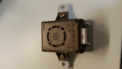

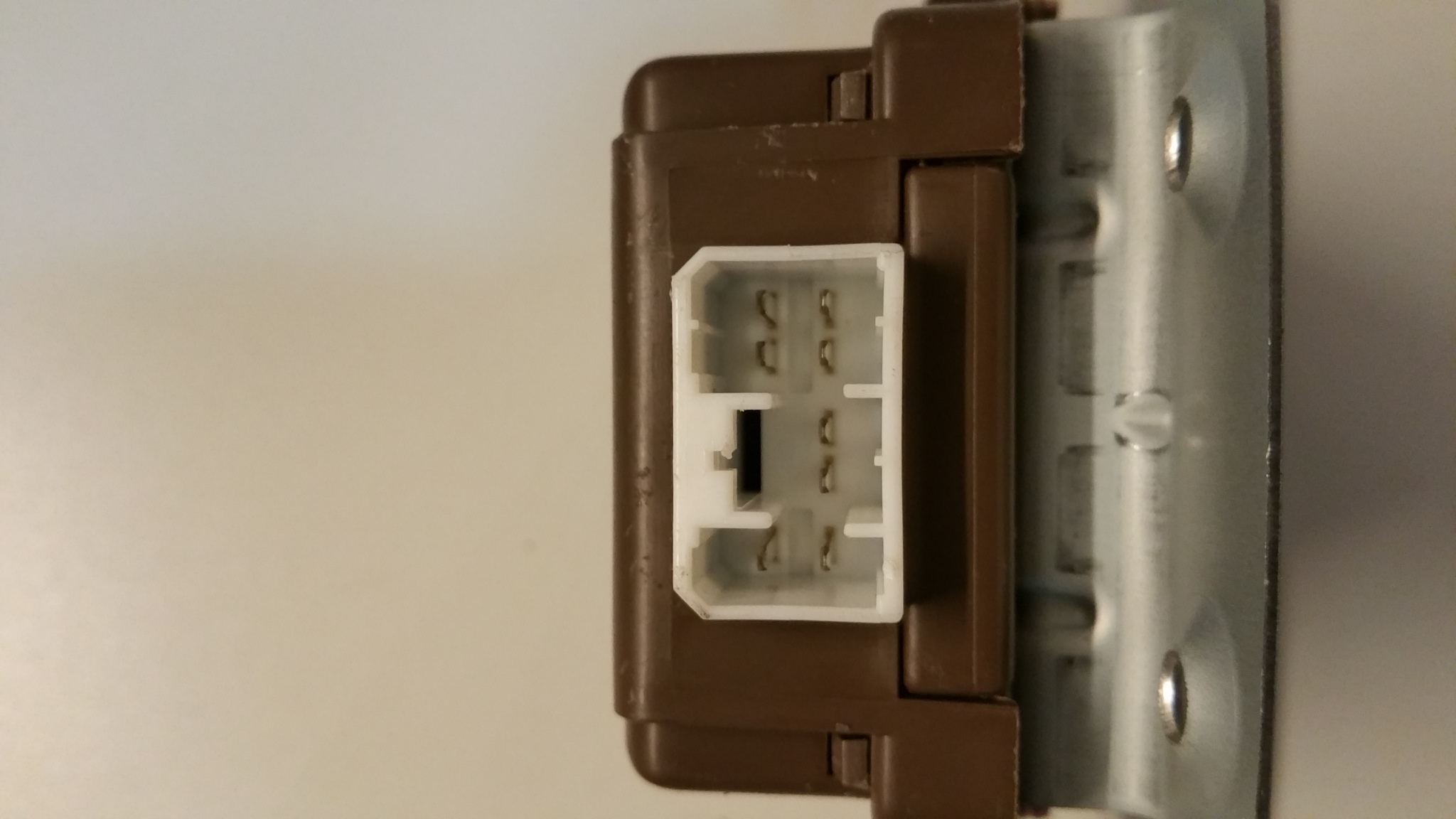

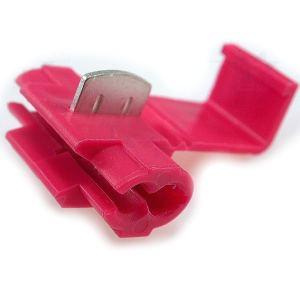

Acelasi avertizor l-am cumparat si eu. Mufa inca nu am gasit-o, asa ca m-am pregatit cu papuci potriviti pt fiecare pin in parte (urmeaza sa ii lipesc/izolez pe fire), conectori rapid (ca in imaginea de mai jos) si cand o sa am si timp, sa incerc sa conectez pe fiecare in parte conform schemei.
Cam asta gasisem ca ar fi corespondenta pinilor (va rog sa ma corectati daca e gresit pe undeva):
TK DR Contact usa (Door ?)
85 KEY
58 LIT + de la blocul de lumini
15 IGN Contact motor
L LP
31 GND Masa
G S/B Led centura siguranta (Seat Belt)
